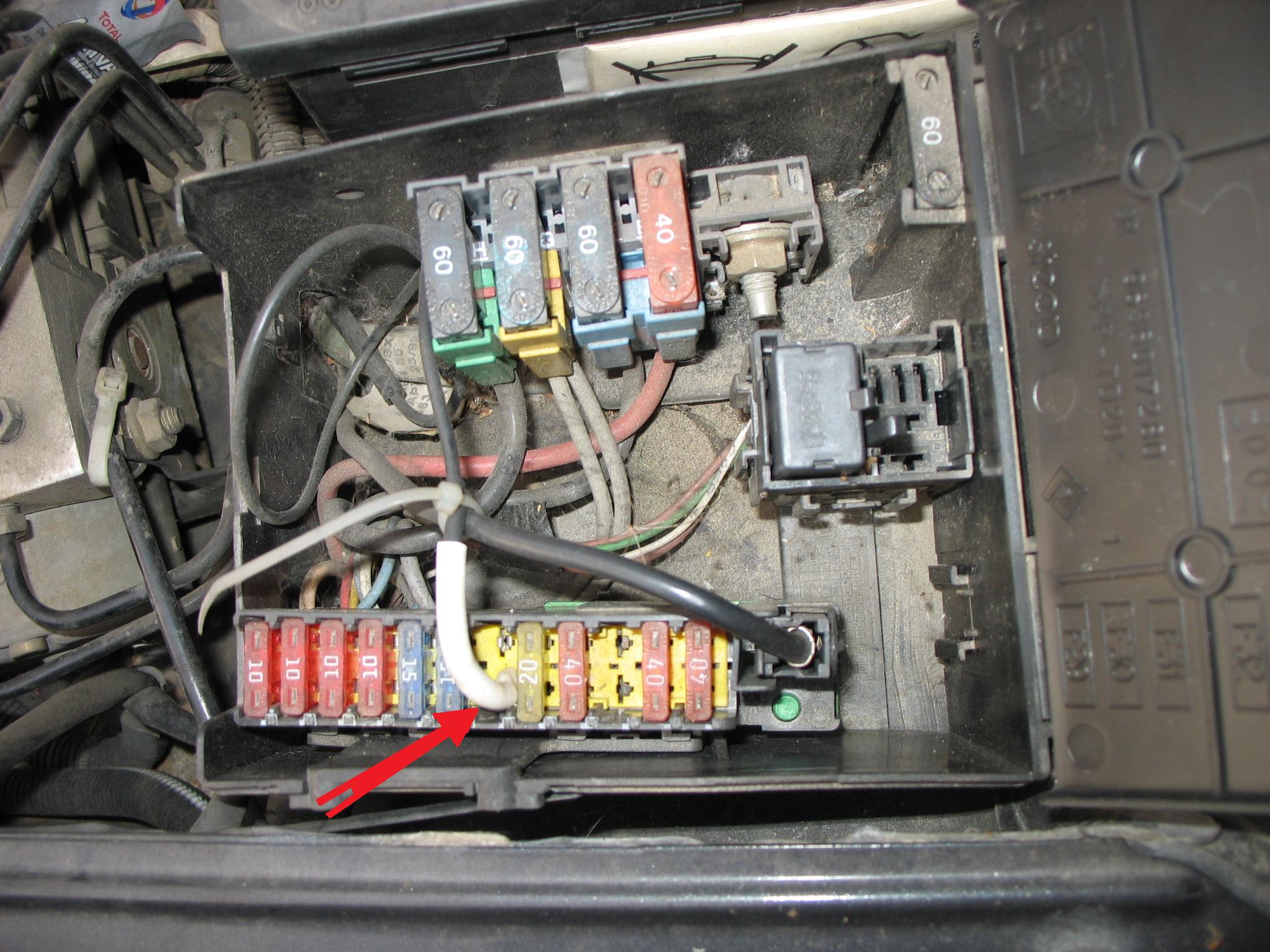

Re,
Si la pompe fonctionne on peux l'entendre facilement en la branchant en direct.
La 306 dont la photo à été pris est une HDI année 2000 et 230 000Km
La concession n'à jamais pu trouvé la panne car très aléatoire.
Il suffit de se munir d'un fil souple suffisamment long au départ sur lequel sont
soudées deux aiguilles,(une à chaque bout)
Ensuite piquer le fil d'origine pompe au niveau de son
connecteur, de passer provisoirement ce même fil dans l'habitacle pour aller
piquer le fil censé alimenter la pompe ( donc sous le capot).
Il suffit de reculer le piquage côté pompe ( ou côté fusible ) Si le défaut
réapparaît, cela veut dire qu'on à atteint la coupure (c'est un cas qui à demandé 3 semaines).
Je précise que cette panne est toujours introuvable, elle se situe donc
au niveau des connexions sous le volant car un pontage est nécessaire encore
à ce niveau.
à ce niveau.

Un autre cas ou un pontage est fait (indiqué par la flèche) et qui relie le fil qui alimente la pompe de gavage. Le connecteur se situe sous le volant.
https://www.zupimages.net/up/2/869847617.jpg
GEO
Re daniel26,
Si je comprend bien il s'agit d'un branchement à effectuer pour alimenter la pompe en direct ?
Si oui , questions :
- je n'ai pas cette forme de boitier à fusibles dans le compartiment moteur, le branchement doit se faire sur le fusible qui protège quel appareil ou accessoire ? (ceci afin que je puisse identifier ce fusible d'après ma notice et faire un branchement analogue)
- ce branchement ne serait-il pas équivalent à celui que j'ai effectué directement entre la baterie et la pompe et qui n'a pas réussi à faire tourner la pompe ?
Par ailleurs, la résistance mesurée aux bornes de la pompe (débranchée est d'environ 30 ohms, cela nous donne-t-il une indication ?
Je ne trouve aucun contacteur/détecteur de choc ? Mon modèle de 306 en est-il forcément équipé ?
Merci d'avance.
Geo
Merci d'avance.
Geo
